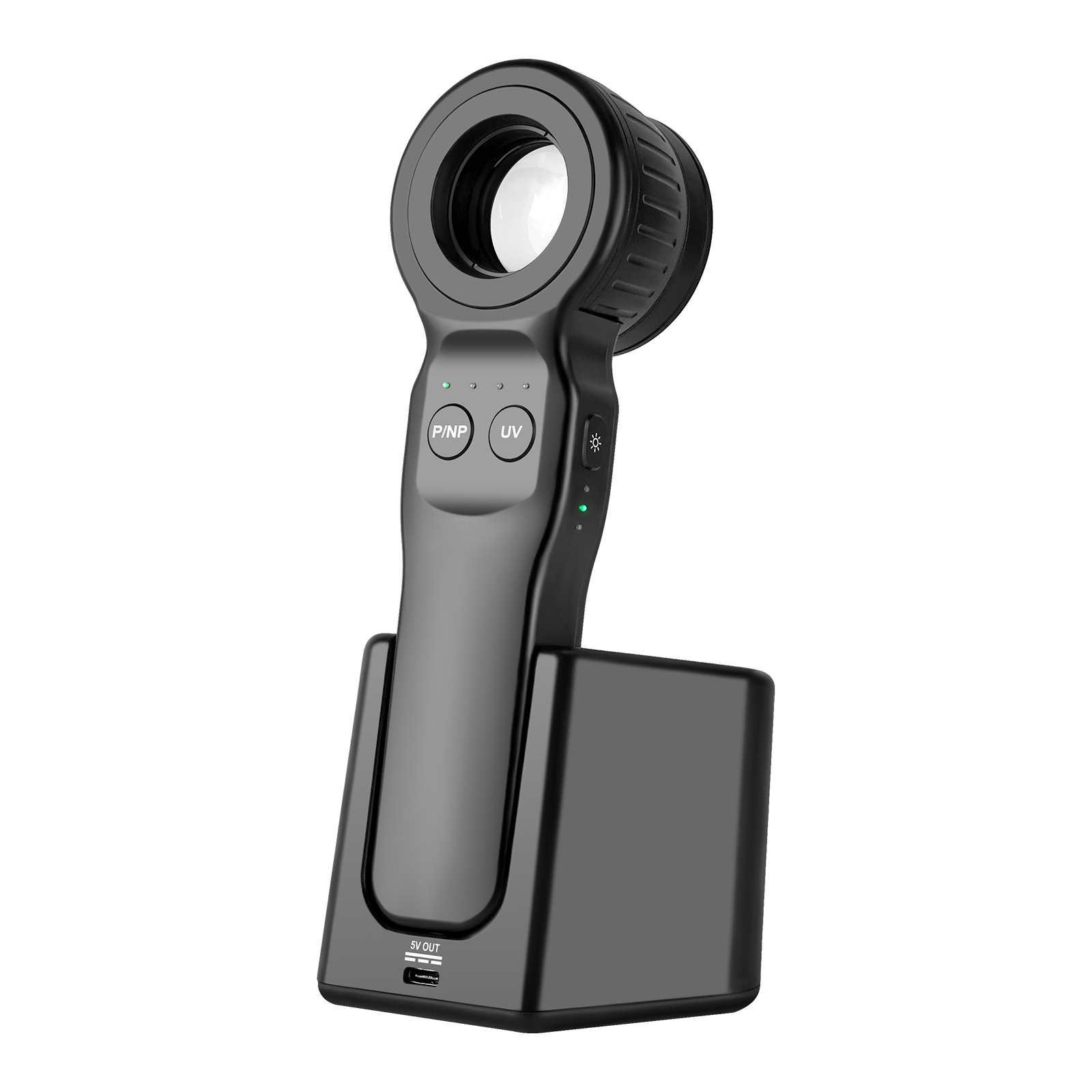

Für Dermatolog:innen, die höchste Bildqualität und einfache Handhabung im Praxisalltag verbinden möchten: 12-fache Vergrößerung, parallel polarisiertes Licht und eine kabellose Ladestation für einen reibungslosen Ablauf ohne Kabelsalat.
Vorrätig
Dieses Dermatoskop bietet mit 12-facher Vergrößerung die höchste optische Auflösung im intellimago-Sortiment. Die kabellose Ladestation und das parallel polarisierte Licht ermöglichen eine besonders komfortable und präzise Untersuchung von Hautläsionen.
Ärzte können sofort zwischen kreuzpolarisiertem (tief) und parallel-polarisiertem (oberflächlich) Modus wechseln – so ist eine visuelle Dissektion einer Läsion in unterschiedlichen Tiefen möglich, ohne Gerät oder Platte wechseln zu müssen.
Paralleles polarisiertes Licht liefert die gleichen oberflächlichen diagnostischen Daten wie nicht-polarisiertes Licht, jedoch schneller, ohne Flüssigkeiten, ohne die Läsion abzuflachen und mit deutlich höherem visuellem Kontrast. Der Vorteil: Es hebt die Oberflächentopografie und das Mikrorelief der Haut deutlich hervor. Dadurch werden feine Schuppung, oberflächliche Ulzerationen und follikuläre Verstopfungen sehr gut erkennbar.

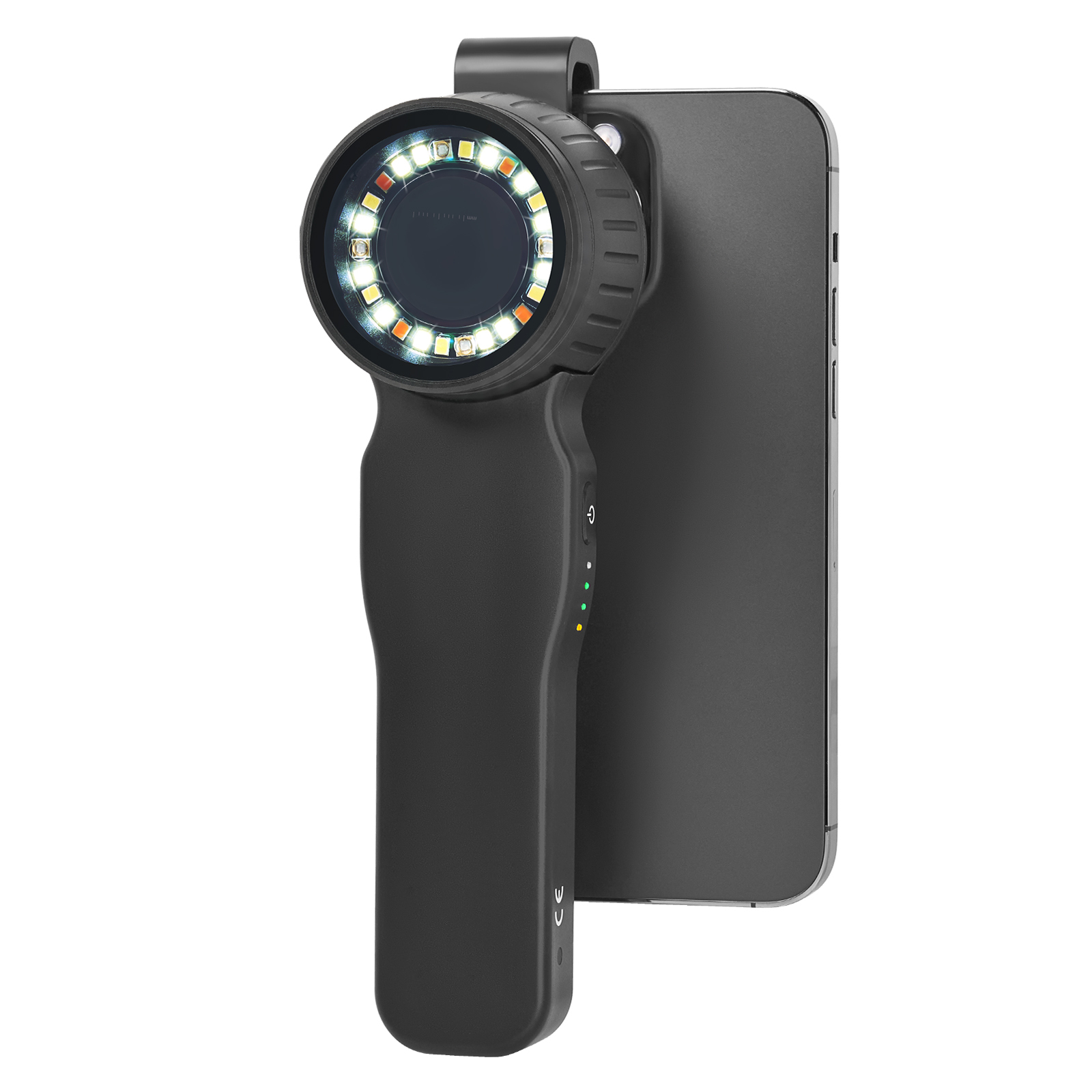

Verwendung mit Smartphone oder Tablet
Das Dermatoskop ist für die Verwendung mit einem Smartphone oder Tablet ausgelegt.
So geht’s: Zentrieren Sie zunächst die Schraube des Smartphone-Adapters über dem Hauptobjektiv der Kamera. Schrauben Sie anschließend den Magnetaufsatz auf den Smartphone-Adapter, um ihn zu sichern. Richten Sie zum Schluss den hinteren Anschlussring des Dermatoskops am Magnetaufsatz aus.

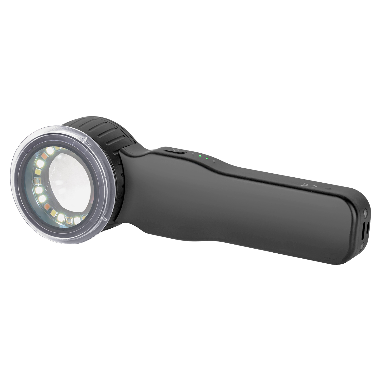

Funktionen und Kompatibilität:
- 12-fache Vergrößerung – höchste im intellimago-Sortiment

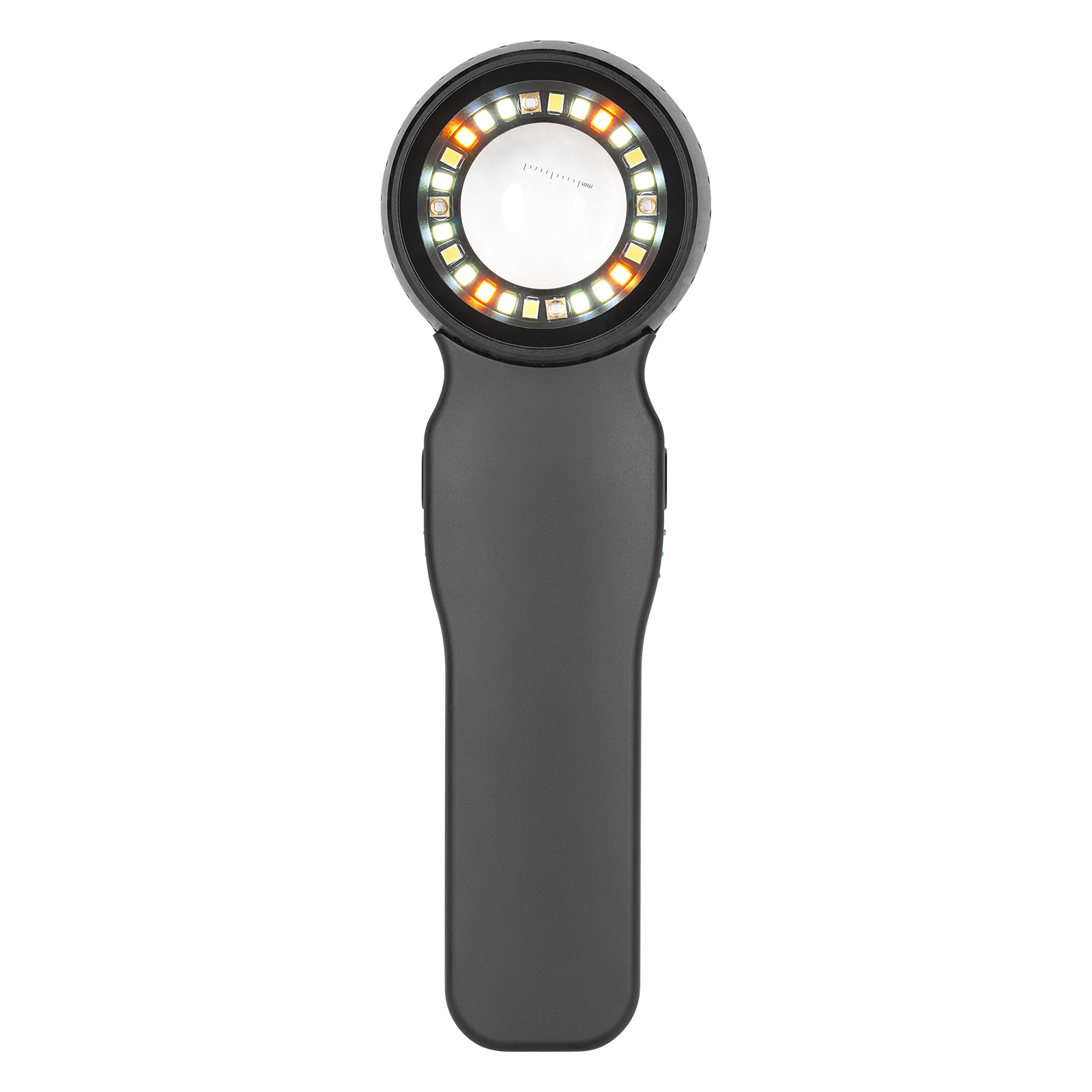

- parallel polarisiertes, kreuzpolarisiertes und bernsteinfarbenes Licht
- integrierte UV-Beleuchtung (365 nm)
- USB-C-Aufladung, bis zu 5,5 Stunden Akkulaufzeit

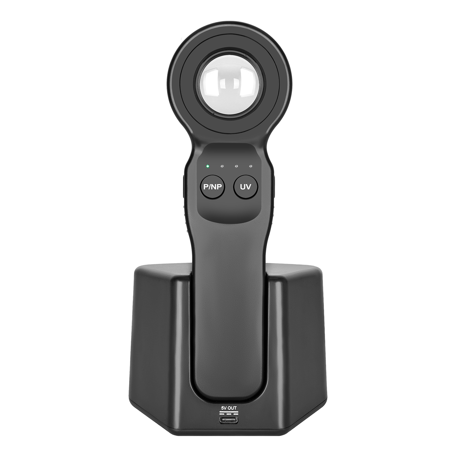

- kabellose Ladestation im Lieferumfang
- Ganzmetallgehäuse (Aluminium & Glas)
- magnetischer Telefonadapter
Spezifikationen:
- Material: Aluminium & Glas
- Optisches Design: Ganzglas, 4 Elemente, 3 Gruppen, Antireflexbeschichtung
- Vergrößerung: 12×
- Verzerrung: 5 %
- Auflösung: 300 Lp/mm (Achse), 280 Lp/mm (Kante)
- Linsendurchmesser: 48 mm (vorne), 32 mm (hinten)
- Polarisation: kreuzpolarisiert, parallel polarisiert & bernsteinfarben polarisiert
- Beleuchtung: 26 LEDs (12× polarisiert, 6× parallel polarisiert, 4× bernsteinfarben, 4× 365-nm-UV)
- Batteriekapazität: 1.500 mAh Lithium-Ionen
- Aufladen: USB-C
- Akkulaufzeit: 5–5,5 Stunden
- Fokusblende: 15–25 mm
- Abmessungen: Φ 61 mm × H 42,3 mm × L 185,5 mm
- Gewicht: 318 g
Lieferumfang:
- DE-5100 Dermatoskop mit Magnetaufsatz
- EU-Netzteil mit USB-C-Ladekabel
- kleine Kontaktplatte
- Nicht-Kontaktplatte
- Okularmuschel
- Einweg-Schutzhüllen (Infektionsschutz)
- Tragetasche
- Bedienungsanleitung
